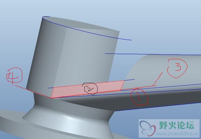

众所周知 邻件面是最难处理的一个面
如图1
在此临界点 如果用曲线桥接曲线 那么此面的下个面 无论怎么做多做不到相切

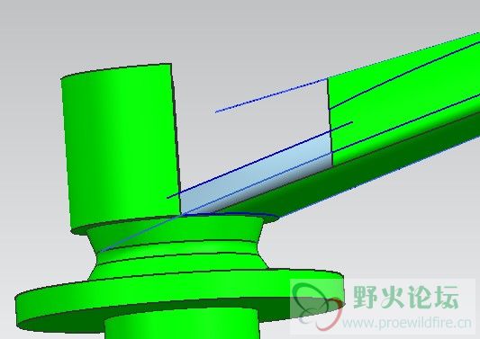

如果用曲线桥接曲面就可以做到相切,我想不通这2线的差别在哪里
在PROE里我做出来了,在UG我找不到类似的曲线功能,求大家探讨下

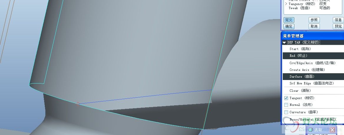

图片2中的曲线3 桥接很重要,如果按照桥接曲线4 你永远做不出与曲面2相切效果
那么曲线功能差异到底在哪里,桥接曲面跟桥接曲线的临界功能到底差异在哪里
UG版本 PROE版本多可以实现了 问题已经解决,没人回答没关系,自己明白就好了
关键还在于构线

我也有遇到這種情況,曲綫要橋接到曲面上才能相切,但是有時候橋接在曲面上還是不能相切,這是不是曲綫畫法的問題?
