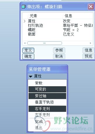

各位在侠,本人新学ProE,在学螺旋扫描时,想到,那弹簧的两端怎么压平呀?望高手指点。

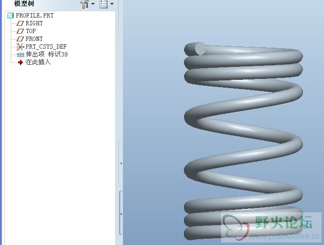

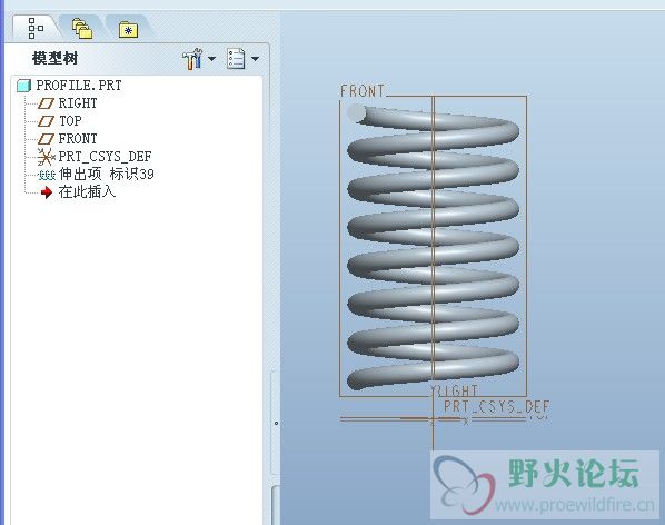

发表于 2013-3-14 09:13 | 显示全部楼层
视频好像没有传上去,如果是这个样子的话就留个邮箱!

发表于 2013-3-14 09:17 | 显示全部楼层
看看是不是这样
不知道你说的是不是这个意思,传了个视频![localimg=400,300]2[/localimg]

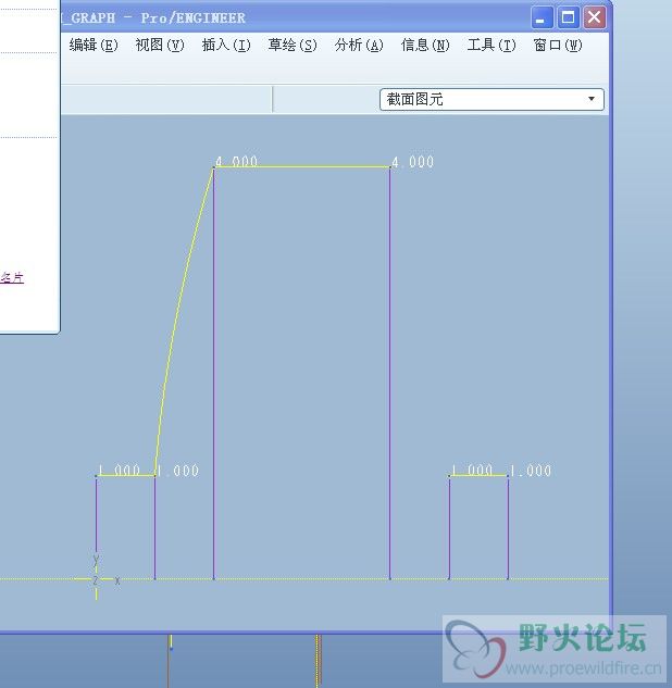

发表于 2013-3-14 10:36 | 显示全部楼层
变节距扫描 一步OK
 楼主| 发表于 2013-3-14 17:49 | 显示全部楼层
不错,就是这个样子。谢谢!如何操作?1036288117@QQ.com
发表于 2013-3-14 22:45 | 显示全部楼层
最后用个拉伸切除就可以把弹簧上下切平了!

发表于 2013-3-15 14:02 | 显示全部楼层
普通的弹簧造型
编辑定义,其属性选择”可变的“
选择各个点,并输入想要的值
完成
之间的距离都是可以调控的,希望对你有帮助,谢谢!
