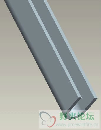

请教我要把这个U形板进行环形折弯该怎么做?
发表于 2008-9-9 21:40 | 显示全部楼层
这不好直接折吧,感觉你可以用旋转做吧

发表于 2008-9-9 21:47 | 显示全部楼层
对,我觉得用旋转做一定好过环形折弯

发表于 2008-9-10 08:32 | 显示全部楼层
关键是要向那一面弯

 楼主| 发表于 2008-9-10 12:16 | 显示全部楼层
开口方向为折弯内侧
我已用实体旋转做了

发表于 2008-9-10 12:27 | 显示全部楼层
晚上回去给你做一个

 楼主| 发表于 2008-9-15 10:38 | 显示全部楼层
折弯时提示缺少坐标系
发表于 2008-9-16 13:08 | 显示全部楼层
可以拉伸出来一个
不一定要折弯
