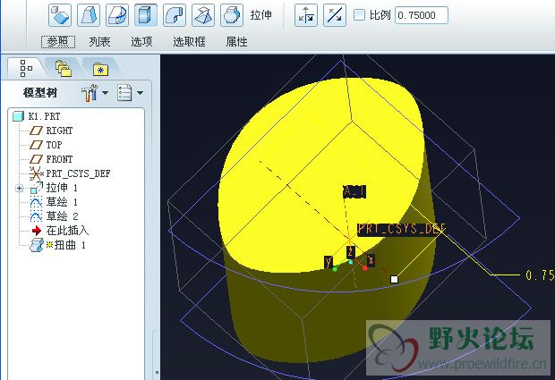

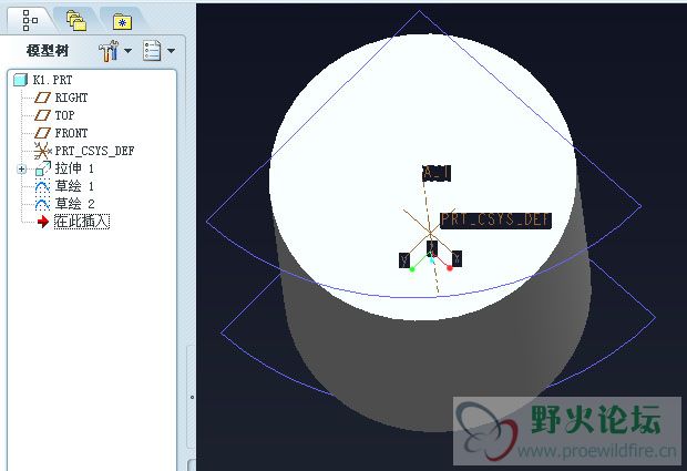

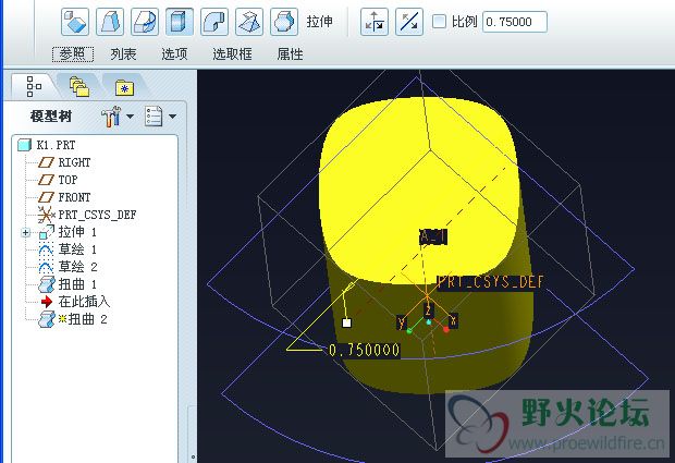

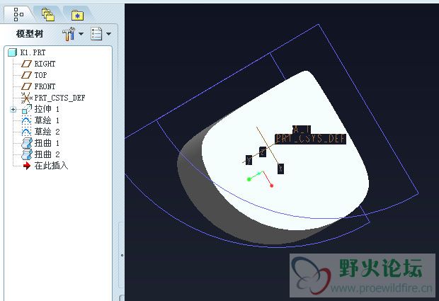

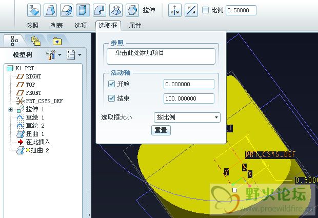

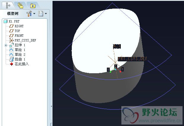

扭曲中的拉伸,是对特征进行轴向的缩放. 是不是这样的扇形呢 ?
很遗憾,我的PRO E是5.0的版本.   k1.prt.rar (103.1 KB, 下载次数: 19)
大致的练习可参见如下的过程:
[ 本帖最后由 BoYa_DIY 于 2013-3-13 21:09 编辑 ]
