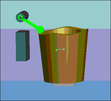

是用“槽”?还是“凸轮”?还是3D接触???
我一个都没试出来。请高手们帮帮忙!

凸轮已实现

发表于 2013-3-14 16:50 | 显示全部楼层
模型差了点 意思到了、、、

恩。显然是凸轮,不够知道但也难做

这个最直观和最贴合实际的就是凸轮了···
估计楼主的主要问题是,做凸轮连接副的时候,圆柱的接触端面不允许被选择吧?
因为在凸轮连接副中,两个接触面都必须是直纹面,一般大多数人都会用扫描或者其他办法得到圆柱的端面轮廓,但是这样得到的不是直纹面,所以在凸轮副中不能被选取···
建议楼主做圆柱端面的时候,直接用拉伸切除试试(目前本人就知道这一种解决办法)···

感谢各位的支招,用了个折中的办法--凸轮去实现了!

你能把那个圆柱的断面的做法给我说说吗?详细一点的!!谢谢
