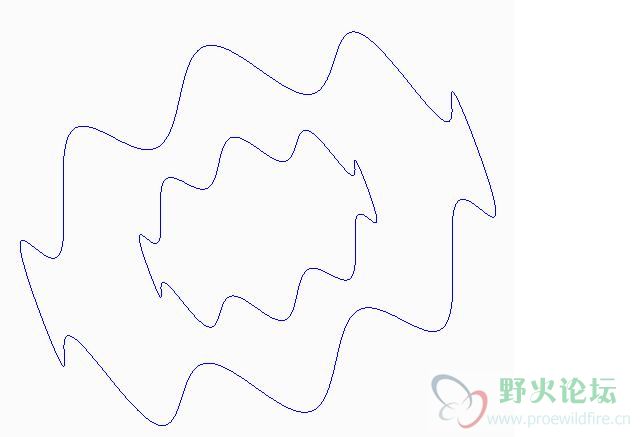

哪位能帮帮忙,下图的两条曲线怎么组建成一个山峰山谷的实体,谢谢了!

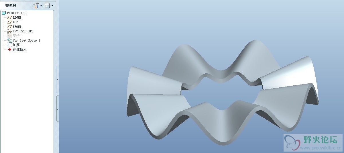

01.jpg 你好,请看是不是这样的?

通过造型,然后再加厚,不知道可不可以了?顺便再问一下,为什么我proewildfire5.0 m060版本下载很多附件后都不能检索了???版本难道低了吗?

用变截面扫描

直接混合
