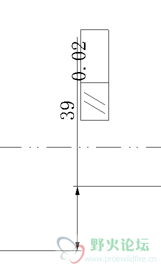

几何公差打印时走位

怎么就没人回复呀,这个几何公差在2D图上是没有问题的,只有在预览时才会走位

不用管,打印试试
 楼主| 发表于 2013-3-12 10:49 | 显示全部楼层
打了,就是这个样
发表于 2013-3-12 20:23 | 显示全部楼层
选定字体按笔画试下
 楼主| 发表于 2013-4-17 11:27 | 显示全部楼层
可以,谢谢了
