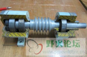

当有多个零件组装在一起,需要剖视的时候。
如何只剖部分的零件???
如我下面的实物所示那般!!!

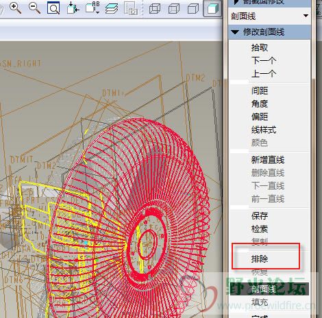

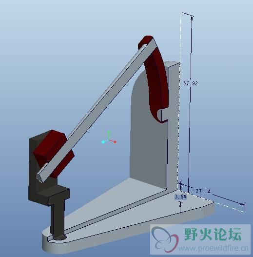

70
83
 楼主| 发表于 2013-3-13 13:30 | 显示全部楼层
回复 6# 野火 的帖子
好吧!我错了!我找到你说得那些选项了!
可是,依然没能达到我要的效果,因为这样只是选择不显示那些零件的剖面线而已,他们还是有剖视效果的!
如下图~~~
