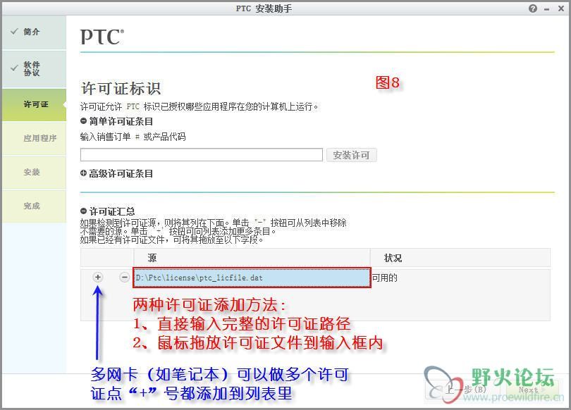

第一种可能,安装的时候有一步是要加载许可证的,可能路径不对
第二种,许可证文件路径对了,但文件有问题。
到这里下载许可证生成器http://www.proewildfire.cn/thread-79263-1-1.html
