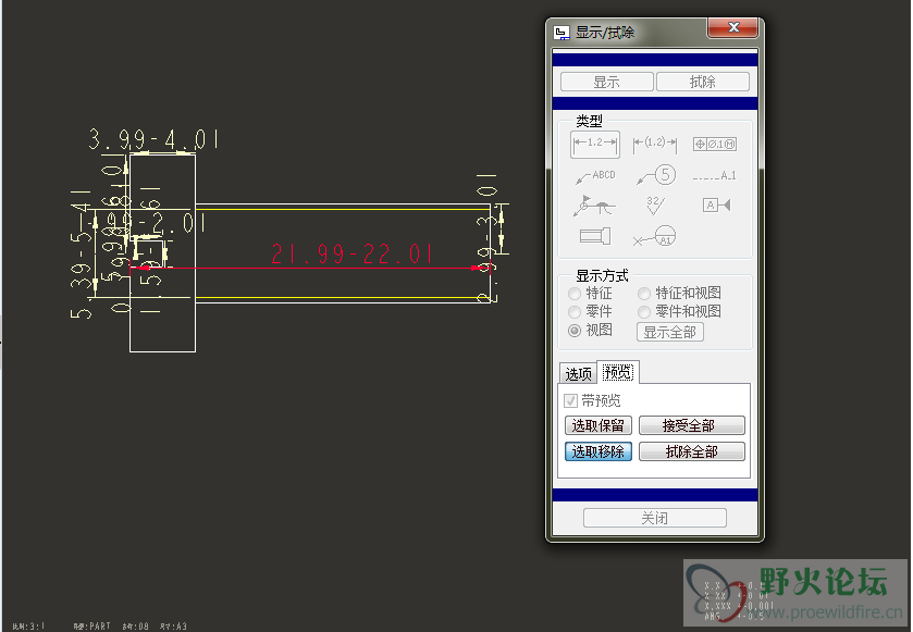

大家好,我有一个问题想请教大家。为什么proe工程图自动生成的尺寸显示为范围?例如70用“显示/拭除”显示为69.99-70.01,修改tol_mode为nominal只是令新手动创建的尺寸显示为70,怎么设置才可以令自动生成的尺寸显示为定值,而非一个范围?

公差配制关掉

tol_display已设置为no了,但还是不行啊

终于弄明白了,我的设置是在我建完模型以后改的,设置必须在建模以前修改才对该模型生效。
