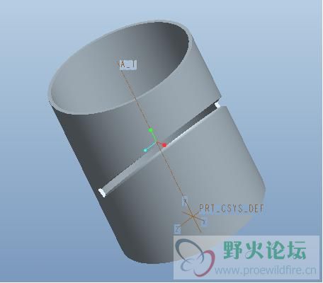

未命名.JPG 关于PROE的圆筒的展 开,该怎么解决?如图所示,最主要是想把圆筒上的曲线用工程图标注出来好方便加工,或者说有更好的标注方法,也请赐教!在这谢谢了!

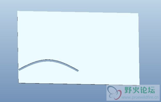

1.复制你想展开的面  2.在复制的曲面边线上做一点 3.插入---高级---展平面组 对话框中源面组选择你刚复制出来的曲面 源点选择刚做出的点 确定.
注意做的点 在横向线上做的点展平时面对横向展平  在竖向线做的点展平时面对竖向展平.看不明白做多几次.

方法
在钣金模块内做这个零件,然后创建一个“扯裂”特征,展开钣金件,完成!
