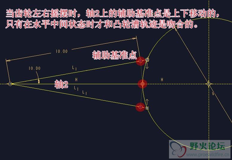

[求助] 求高手指点。如何实现这个图的运动???

回复 8# k329266978 的帖子
如果你要求不严的话,可以把轴2装配成滑动杆或圆柱,使得基准点始终和槽轨迹吻合

回复 16# BoYa_DIY 的帖子
你说的那个轴2所在的装配体和槽凸轮装配的时候,没必要改成滑动杆和圆柱,才能使基准点和槽轨迹吻合。只要改变一下装配顺序用原来楼主的装配用的槽和销钉一样可以吻合的!

原帖由 p238123 于 2013-3-13 06:49 发表
看看下图,也许能说明些问题 ?

回复 19# BoYa_DIY 的帖子
理解错我的意思了!我的意思是:楼主的零件最开始装配的时候,装配的顺序不对,定义完销钉装配,然后是定义槽,我下了模型以后,也是一样的问题装配不上!但我改了一下顺序先定义的槽再用销钉转配就可以完全定义!还有你这个图上说的是没错!但就这个机构,在水平状态的时候是吻合的也可以有点间隙也是可以的!但过了水平状态后其他的任意一点都不可能完全吻合!要是完全吻合了那就卡死了!也转不动了!所以只是单纯的满足你的这个条件还是不行的!个人感觉跟那个槽角度有关系,楼主出现的问题不是在这里,而是他的那个凸轮槽的角度不对劲,还有他装配加约束的顺序问题!他给的角度除了水平状态还有其他状态的时候也是吻合的,所以出现死点!我看一下楼主的那个GIF可以动的图片,视觉上那个凸轮槽的角度没有他提供的模型那么大!要是那么大话我估计也不能整圈的转!当然只是个人的目测没实际试过!个人见解,如有错误!还请海涵指正!
