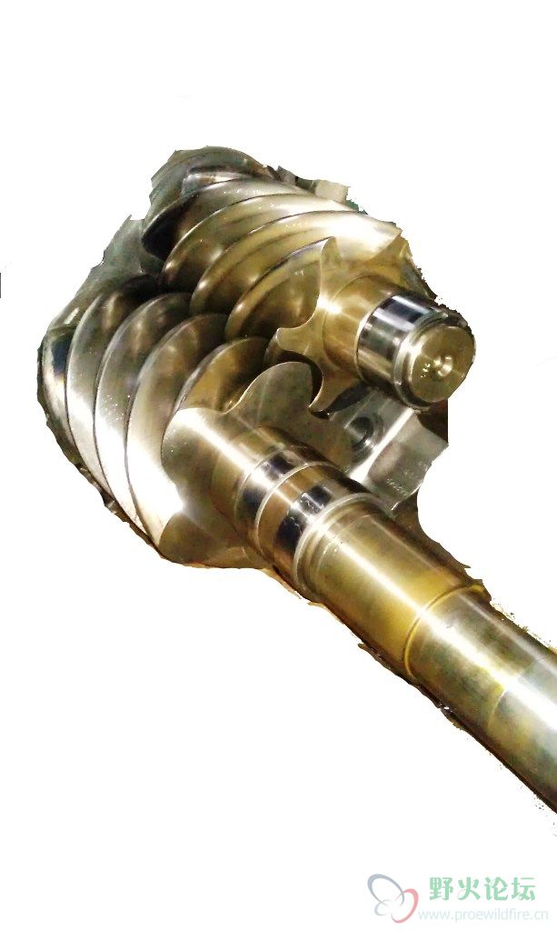

照片中为两个螺杆,一阴一阳,求教这种形状的螺杆用什么命令可以画出来啊?

用螺旋扫描啊

一个用左旋,一个用右旋。螺距都一样,应该不难吧。

螺旋扫描,改变左右旋,其他参数不变,就可以了

谢谢,各位的回复,我试了一下螺旋扫描“伸出项”和“曲面”这两个命令,先建立个中心线,然后在建立一个扫描轨迹线,确认后,画截面,比如截面画个圆,也就是个弹簧似得东西!出不来照片中的东西!我觉得是不是这东西应该是先画个截面,然后有一个与截面垂直的轨迹线,在拉伸的同时旋转一定角度就能出来照片中的螺杆啊?还得请教各位大侠

要先画个圆柱,然后用螺旋扫描切口命令,去除多余的材料就行了

VSS才可以的哦

VSS 即 Var Sect Sweep, 就是可变剖面扫描,也就是常说的 变截面扫描,是PROE的一种建模工具。

用螺旋扫描的话,截面不好确定
