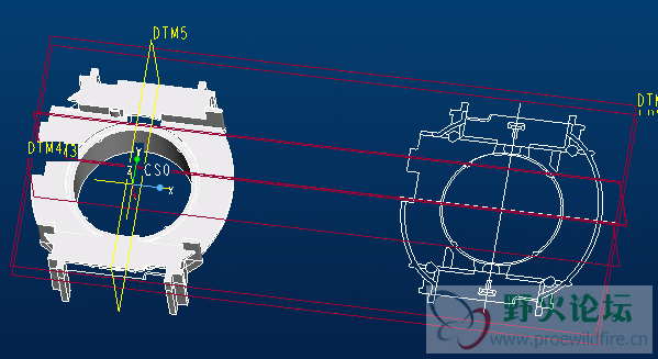

为什么导入CAD时,DXF文件中设置好了原点,导入野火时仍然是偏的呢?

导入的时候选一下坐标原点
另外在DXF文件中要把图形移动到原点(0,0,0,),并不是用坐标系命令设置原点

导入的时候我已经选了坐标原点。。。
另外在DXF中重设原点,不是也就是把图形移到0,0点了吗?

只要保证DXF中的原点和PROE 3D模型中设置的原点一致,导入DXF选一下坐标就可以了。

要把图形移到0,0,0点.有三个坐标

我试过了,把图形中心移到0,0,0,但还是一样哦。。。图形导入后还在上次一样的位置,好奇怪。

据说是不支持点对点的定位
