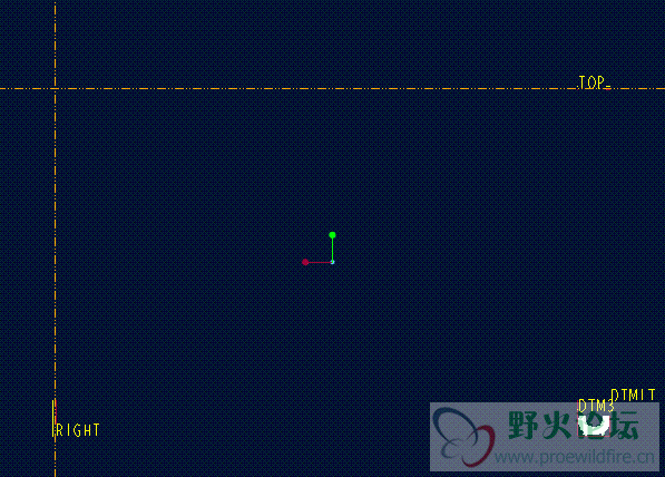

能不能改动默认的图形中心?草绘时转向正向时,图形偏得好远。
点草绘面后,进入时图形一下偏得好远。如图:
有时是因为导入草图时发生偏离,有时是打开别人中转的图,会发现默认中心偏很多。

你把那个旋转中心关掉试下

老大,关掉旋转中心没用哦。。。

是不是你的配置有问题,即config设置。你可以从这方面去找找原因

我的config里内容不多的,都是有用才加一两条的,而且平时使用也正常,我想配置应该是没问题的
