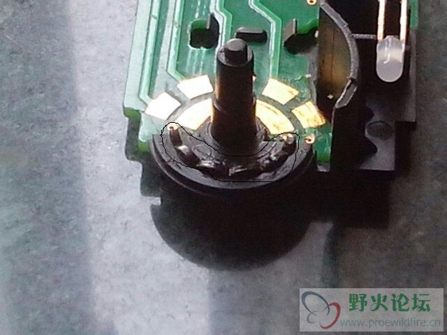

我碰到这么一个开关产品,上面有一个像正弦实体曲面的特征(如图黑色圈起波浪形特征),但不知道该怎么画,请高手赐
教,谢谢~

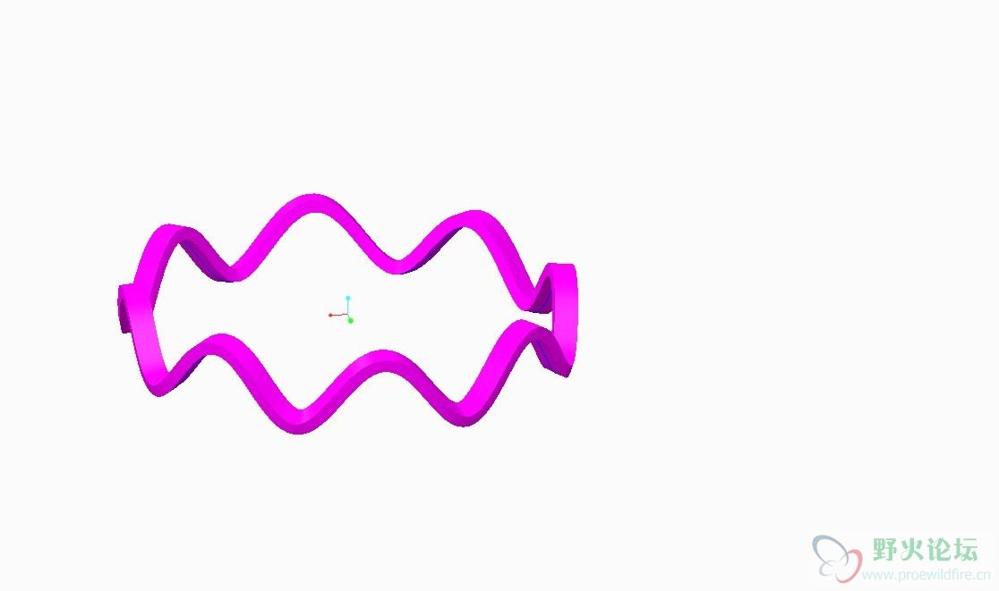

发表于 2013-3-7 17:36 | 显示全部楼层
运用三角函数关系式,进行圆轨迹 VSS,能满足么

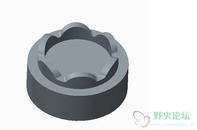

发表于 2013-3-11 21:06 | 显示全部楼层
是这样的吗?
是这样的吗?
prt1.prt.zip
23.1 KB, 下载次数: 4

谢谢你了,兄弟,这个不是我想要的,我已经弄出来了 给你看下
