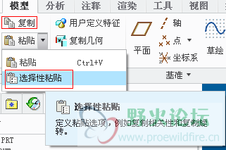

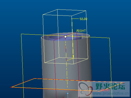

你的图片看不见,估计你要的是这种效果吧
选中要移动的曲面-复制-选择性粘贴。
对副本应用移动...勾选上。
选择FRONT平面为参照,输入要移动的尺寸。
隐藏之前的曲面。

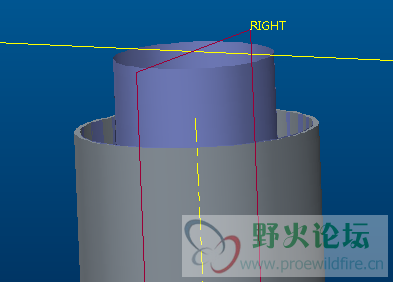

 楼主| 发表于 2013-3-7 13:47 | 显示全部楼层
[quote]原帖由 fjs2008 于 2013-3-7 13:25 发表
你的图片看不见,估计你要的是这种效果吧
对,就是我要的效果,非常感谢!!
