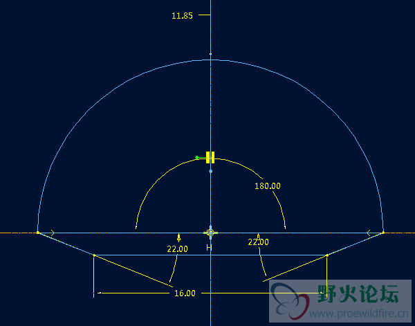

Creo1.0草绘时,显示的尺寸字好小,什么方法能改大一些。
在做课件PPT的时候截图下来尺寸太小看不清,往往还需再加工才可以,这样耗费太多时间。如何避免下,以提高工作效率,请高手指点一二!

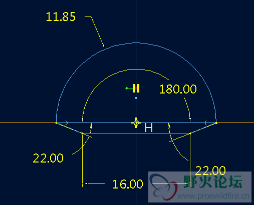

发表于 2013-3-7 12:34 | 显示全部楼层
在config选项中增加选项:text_height_factor   设置值为:35。
不合适再调,值越小字体越大。
我的默认是70.
