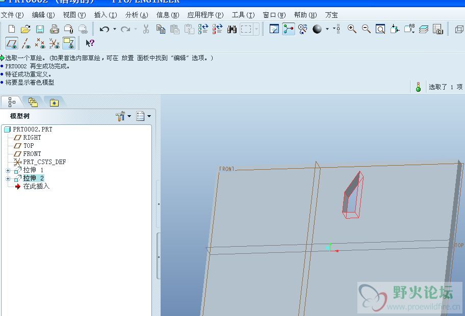

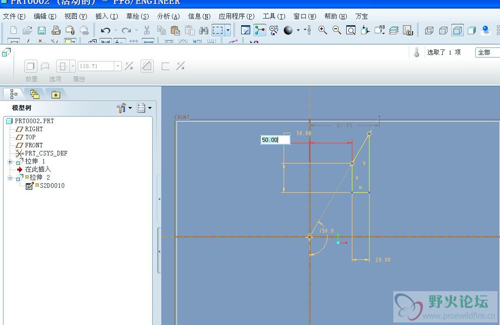

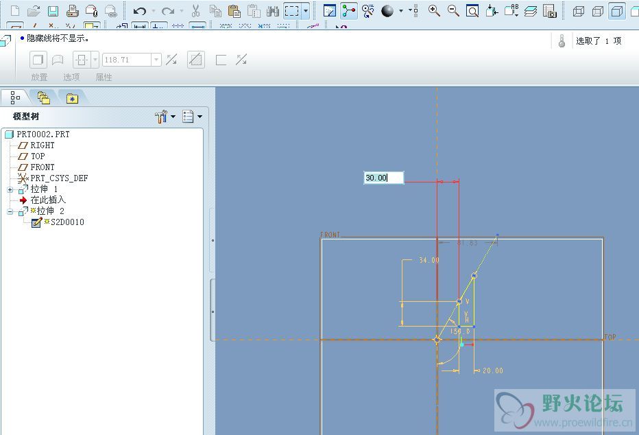

发表于 2013-3-6 16:20 | 显示全部楼层
沿着斜线的梯形孔
构建一个与水平成60度的直线构建线,打一个梯形孔,斜边在构建线上,梯形左边距离竖轴 30 ,
如果梯形左边距离竖轴 30改为50 ,这个孔就可以沿着构建线往右上边滑动
得到50的图形
所以可以说是建立了一个关系,这个孔的斜边必须在构建线上了
