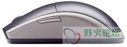

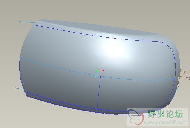

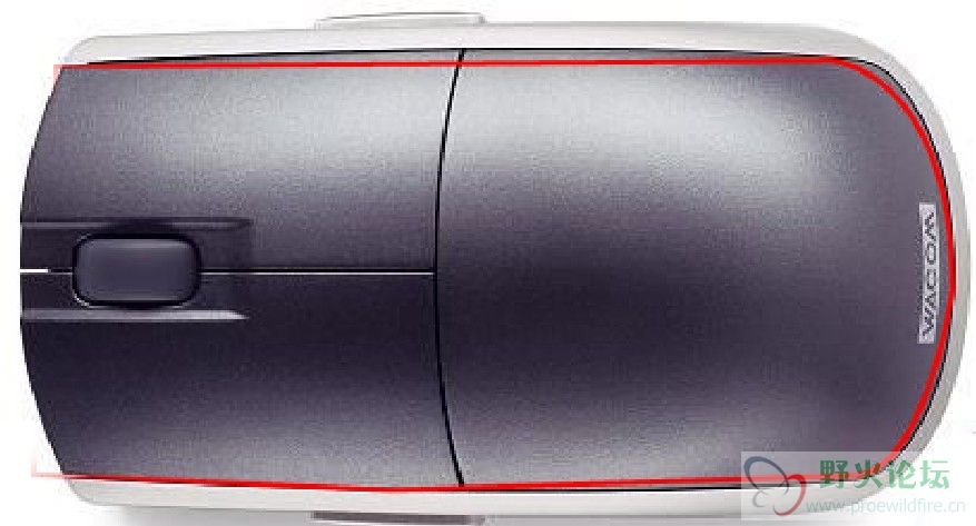

大家好,新手练习,遇到些问题,来此讨教,谢谢!
就是这个鼠标,背面的美观线(红线标明的那根,其他几根都会),要怎么画出来?见图

红色线这个不能算是美观线,是一个装配件的间隙,黑色与银色的是两个零件,装配后的间隙来的
如果你要在一个零件上做出来,可以考虑用下偏移做一个凹槽出来
也可以拉伸切走,再利用曲面偏移,合并等命令做出一个凹槽来,方法有很多,看你怎么运用了

已经传上来了,因为我是做外观的,不需要装配什么的,只要画出这条缝,表示出来就可以!谢谢
