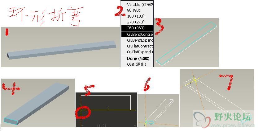

<环形折弯>
第一步:先画一个长条(你可以根据情况来定我只是做个样子)
第二步:插入--高级--环形折弯    选360度为例 > 完成>添加你要折弯的那个面(图3蓝色面为例)>完成>这时要选草绘面了(选图4那张蓝色面) >接下来的这步可别把坐标系给忘记画,只要一条直线+一个坐标系就行了!(如图5画红圈的是坐标系,黄色同基准线重合的是条直线)打钩完成>最后选折弯重合的那两张面(例子里图6-7的两张面)搞定

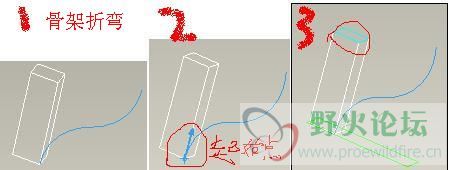

<骨架折弯>
第一步:先创建个实体!
第二步:创建条曲线(可以直接骨架折弯里草绘,为了图片里表示明确些)
第三步:插入--高级--骨架折弯    直接完成   然后选取第一步的实体  接下来就选第二步的那条曲线   确定后把起始点改成(图2红圈位子)  下面选(图3里蓝色的那张面,画红圈的)  就OK啦!

今天看到有人在问怎么样才能到圆柱面上打字上去!   因为我感觉是可以用实体折弯做,所以做了些图文来发表下跟大家一起分享下,做着顺便就把还有二种折弯也一起做出来了!
