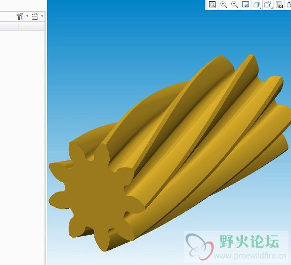

,斜齿轮规格如下:法向模数0.8,压力角20°,螺旋角14°,齿轮宽22,齿数9,齿顶高系数1.0,齿顶隙系数0.25,变位四系数0.3
在参数化设计过程中出现错误。(以上齿轮数据出自工程图纸),求大神解决
 楼主| 发表于 2013-3-6 11:31 | 显示全部楼层
补一个,右旋

对于小模数的齿轮 涉及到变位到时候 很多时候都失败,自己调整一下就好了,重新编辑一下,找到失败的特征
