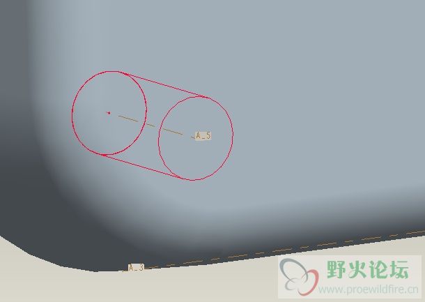

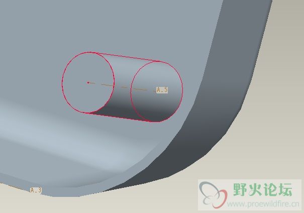

想在这个圆柱体的底部钻一个与圆柱体同轴的螺丝孔
圆柱体的底圆圆心貌似不能选啊,该如何放置这个螺丝孔呢?
 楼主| 发表于 2013-3-5 18:44 | 显示全部楼层
补充一下,我试着放置在轴上任意一点后,发现右边的“完成”按钮灰了,不让点了。我使用的是5.0

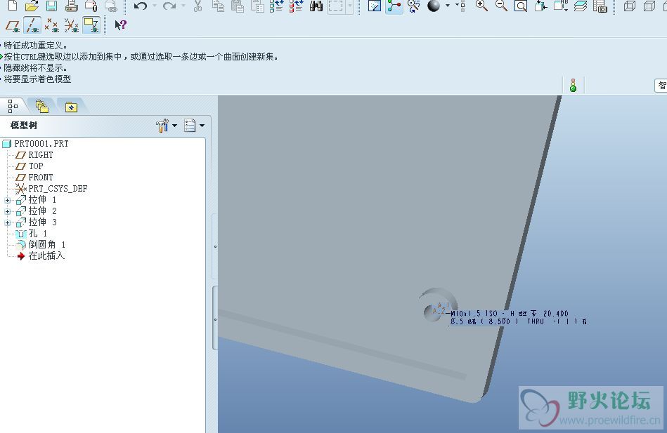

发表于 2013-3-5 19:23 | 显示全部楼层
楼主是不是约束没选择全哇```
放置孔时需要圆柱底面平面和轴两个约束才能完全定位孔的```
90
116
发表于 2013-3-5 19:47 | 显示全部楼层
BOSS孔
你是不是要打这种通孔,只要选中外表面和轴线就可以了,(根据你的图形我理解为一个盖子,内部长出一个圆柱台,打一个与圆柱凸台同心的通孔,打螺丝就可以把这个盖子与下部装配到一起了)
没有破衣,偶穿啥呢?
 楼主| 发表于 2013-3-7 14:59 | 显示全部楼层
