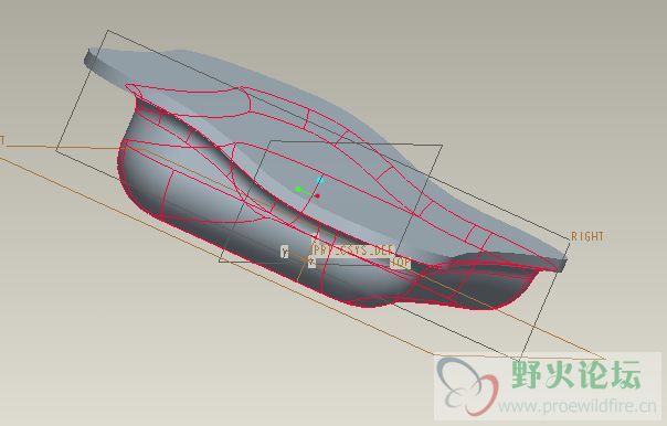

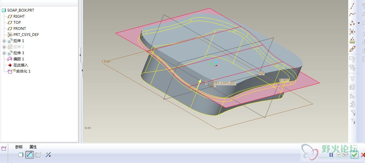

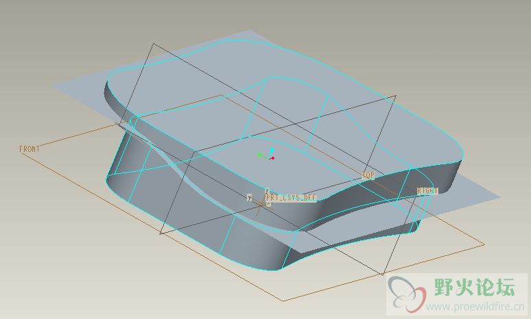

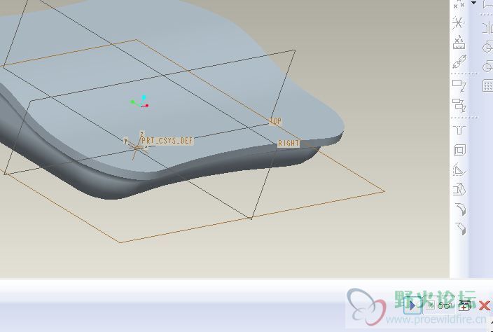

下面是过程,这是PROE宝典的例子,按着书做的,抽不了壳。。各位大大帮忙看看。这是两块实体中间有一个曲面
接着选曲面实体化切除了顶上一块
下面两个倒角

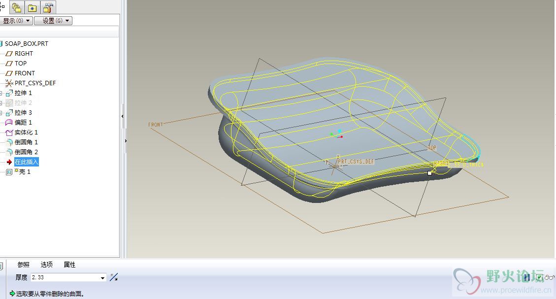

点抽壳后自动出现图中黄线
确定出现错误(选了去除面也不行),这是书的例子,书中的文件打开过程里可以,我做出来就不行,求教。。
[ 本帖最后由 252805652 于 2013-3-9 16:41 编辑 ]
 楼主| 发表于 2013-3-5 16:51 | 显示全部楼层
图中抽壳时顶上那一块实体的高度是3,抽壳只要厚度2

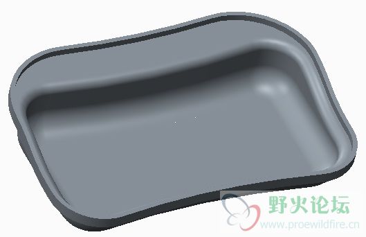

发表于 2013-3-5 19:59 | 显示全部楼层
两个问题。台阶偏移的高度不够;倒圆角2的半径过大,这两点导致抽壳尺寸为2时无法做出,修改一下就可以了。

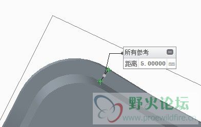

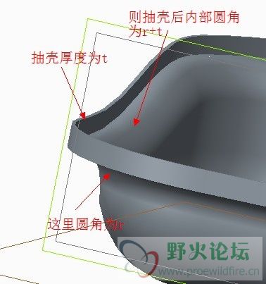

发表于 2013-3-5 20:22 | 显示全部楼层
经测量楼主源文件,得到边缘伸出的距离为5,如图```
如下图,我们假设抽壳厚度为t,下面倒的圆角为r,则抽壳后内部圆角为r+t```
这样我们可以轻易地看出,t+(r+t)只能小于等于5,当大于5时产生自相交,则抽壳失败```
419
474
发表于 2013-3-6 09:39 | 显示全部楼层
楼上的正解哦,抽不出壳无非就是有地方干涉冲突
