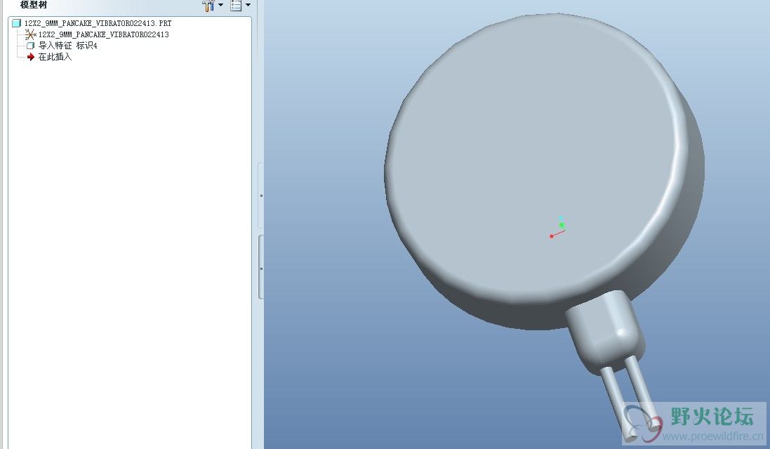

修改.jpg 这样的装配零件怎么修改?这是从装配图打开保存的文件。

拜托!你有点常识好不好,问这样弱智的问题!这是IGES或者是STP格式,这种格式是不能编辑特征的,除非你在上面加另外的特征去改变这个零件

嗯,是的。没有步骤是不能编辑的,但可以通过一些基本命令来修改。

用creo版,柔性建模很容易更改,这个模型这么简单,改起来不难

5.0直接把所有R角取消掉。再做特征修改。

直接在零件上加特征,要不就用CREO1.0以上版本的柔性建模修改!
