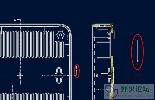

如图中所示,怎么将剖面C的那截长度修改成剖面B的那样长?
图中剖面C的长度是系统默认的,而剖面B的长度是我手动调整过的,我就是想知道系统默认的在哪里改?
谢谢。

求同样问题,但是我每次都是手动调节

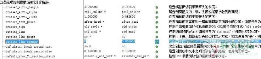

我是手工拖拉的。
看看是不是这个设定?
[ 本帖最后由 liurunxing 于 2013-3-5 22:45 编辑 ]

应该都是手动调节的吧

不可能,当制图模版为系统自带的A4时,它的剖切线就是短的。应该是有方法调节的

手动拖拉也很方便啊
