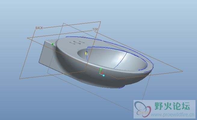

入门级新人求助 高手请勿喷 小弟真心求教 比如说把默认基准平面调整成图片中那样

发表于 2013-3-3 19:30 | 显示全部楼层
这个貌似不能调吧,它们的位置是根据你所画的零件来变大或者缩小
发表于 2013-3-4 10:05 | 显示全部楼层
你这个图形是从其他文件导入的吗?若是导入的,请改变导入前原文件的坐标位置,或者新建个导入坐标,就可以了!

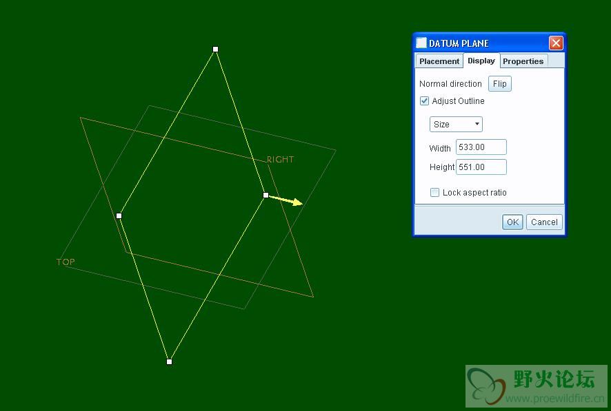

发表于 2013-3-8 16:14 | 显示全部楼层
只能编辑基准平面的外观大小,而不能改变它的位置。

发表于 2013-3-8 16:15 | 显示全部楼层
如图所示

发表于 2013-3-12 16:32 | 显示全部楼层
楼上说的对啊。如果想在新建文件是那样的就在模版文件里修改保存就可以了
