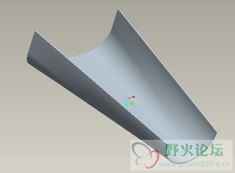

求教这个钣金件如何展平。

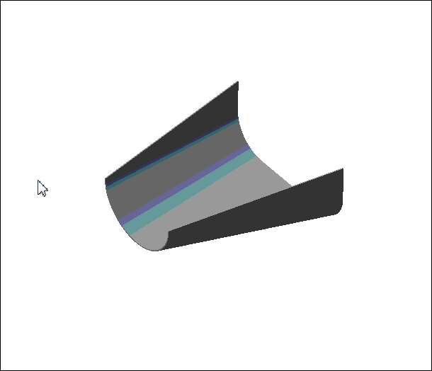

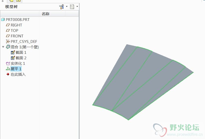

发表于 2013-3-3 14:15 | 显示全部楼层
该问题理解成天方地圆的一半就好理解了
首先建立一个天方地圆的混合壁钣金,然后切割成一半,最后在展平命令  就ok了
你的问题是你的建模本身存在问题,两个大倒角无法展开的

 楼主| 发表于 2013-3-4 20:00 | 显示全部楼层
回复 3# liusuliang 的帖子
做成曲面也展平不了

 楼主| 发表于 2013-3-4 20:01 | 显示全部楼层
回复 4# xtnbzone 的帖子
模型形状就是这样子。
