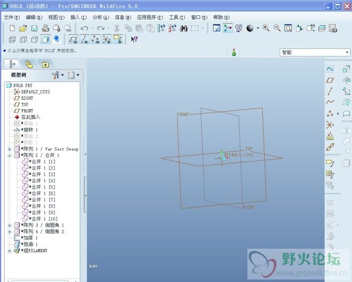

我的proe5.0打开 论坛下载prt文件,咋什么也没看见呢?
咋办呢
咋办呢

把左边模型树那里的“在此插入”拖到最下面就可以了。
