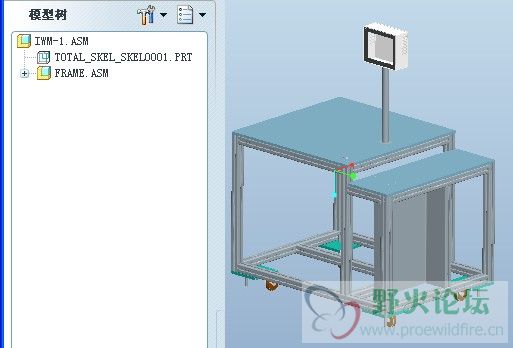

proe5.0 装配图中,有的零件不显示,也没设置隐藏隐含。模型树中有,就是图中没有。头大。
问题补充:
1.右键点“编辑定义”就显示出来。关闭编辑又不见了。(是完全约束状态)
2.零件在子装配中,编辑子装配时也是可见的。进入总装配图又显示不出来了。
3.删掉重新装配进去,开始显示没问题。操作其它的子组件来来去去又不显示了。而且就是那两个零件。上面也没有失败的特征。改改外观也是不这样。
4.在不同的电脑上都一样的现象,正版软件下也一样。
5.上面的基准面,特征的轴都能显示,就是实体不显示
6.零件重画再装进去还是一样。
7.也没设什么简化表示。
请专家们帮忙解决解决!!!

我已帮你看过了,你把FRAME.ASM组件删掉,再重新装配一下就好了。

原来是不小心在总装图里加了一个剪切拉伸!

部件单位制不一样,造成零件不成比例,也会出现这种现象。
