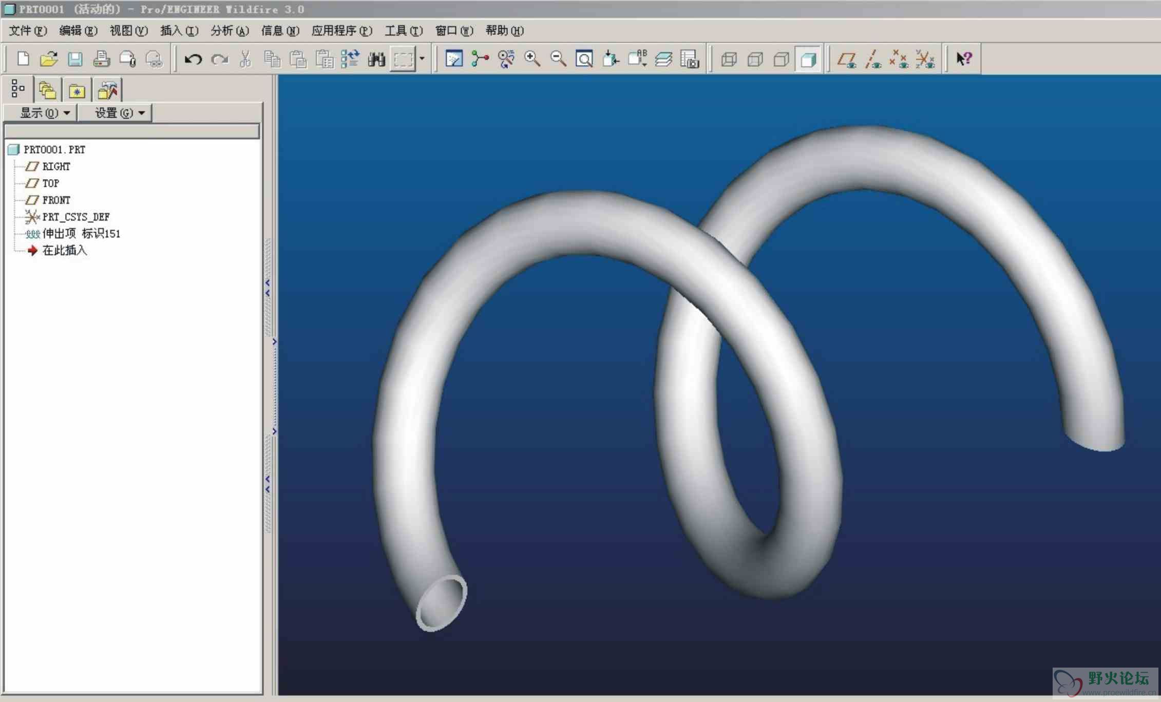

如下图,此弯管如何画比较好呢?步骤要详细点,4.0版本哦!!感谢好心人!!!

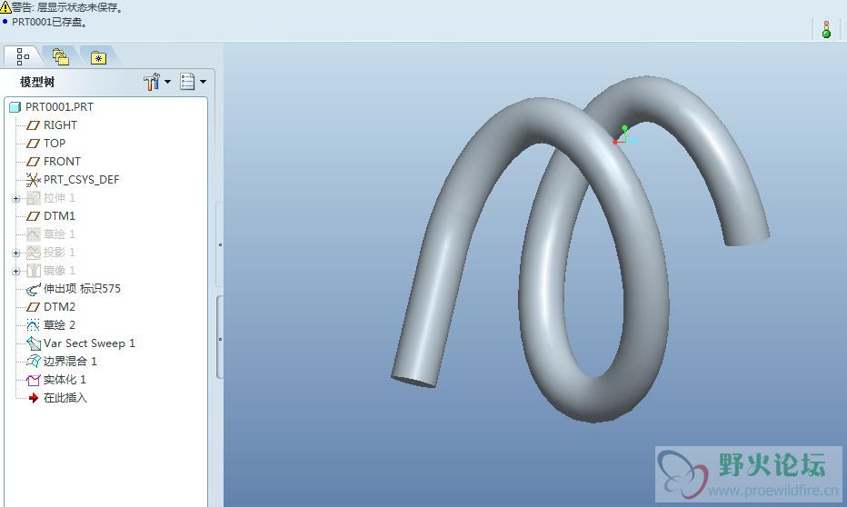

画了个,可能有点复杂,大概是那么个样。我估计用管道命令简单一些,我还不怎么会用那些命令。  自己研究下吧、、、

 楼主| 发表于 2013-3-2 10:28 | 显示全部楼层
原帖由 327987217 于 2013-3-2 00:21 发表
不错,感谢感谢!!
不知道还有没有哪位好心朋友  提供出更简单的方法呢,请用4.0版本的保存,不然我打不开,谢谢
发表于 2013-3-2 10:53 | 显示全部楼层
螺旋扫描
80
118
发表于 2013-3-8 16:30 | 显示全部楼层
如果是标准螺旋线用螺旋扫描就好啦,非标么,先画出线再扫描咯
