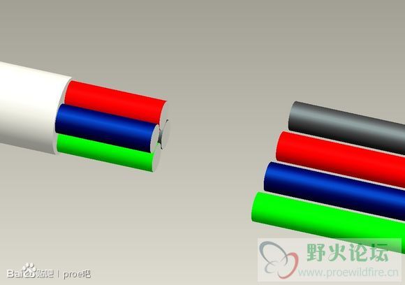

一边是绕成一圈,一边是一排,如何能让线对于颜色连接起来又好看?
 楼主| 发表于 2013-3-1 17:30 | 显示全部楼层
貌似我发错版区了,不好意思啊

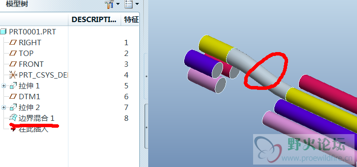

发表于 2013-3-1 19:23 | 显示全部楼层
纯粹效果的话,可以这样
建议用布线模块

发表于 2013-3-2 09:04 | 显示全部楼层
不知道楼主的图是装配图否
转贴楼主的图: zzzz.jpg
如果是装配的话,用布线模块来做就可以
如果是零件图,则3楼的方法也很简单实用
 楼主| 发表于 2013-3-4 09:13 | 显示全部楼层
回复 3# 钟汉昌 的帖子
谢谢啊,按这个差不多就是我要的效果了
 楼主| 发表于 2013-3-4 09:14 | 显示全部楼层
回复 4# BoYa_DIY 的帖子
我的是零件图,谢谢指点

发表于 2013-3-4 20:06 | 显示全部楼层
实用电缆布线模块,就没这么麻烦了

发表于 2013-3-5 15:36 | 显示全部楼层
用布线模块里的线缆。
