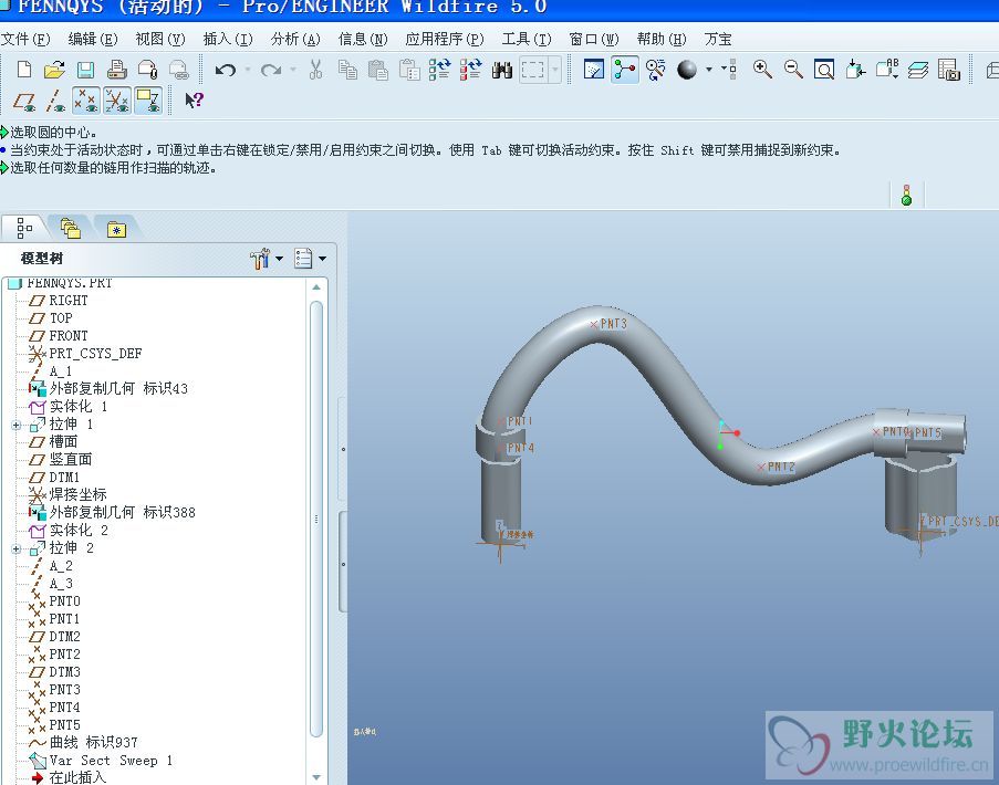

楼主: 花重花都城
[求助] 无法扫描的空间曲线

 楼主| 发表于 2013-3-1 16:59 | 显示全部楼层
如高手提示可变截面扫描可以成功

 楼主| 发表于 2013-3-1 17:40 | 显示全部楼层
回复 8# 085304229 的帖子
按照你的提示做了,可以哦 ,而且连曲线都可以不做了,直接选点就可以了,貌似要输入一个弯曲半径,应该是形状的原因吧,,,后面上prt

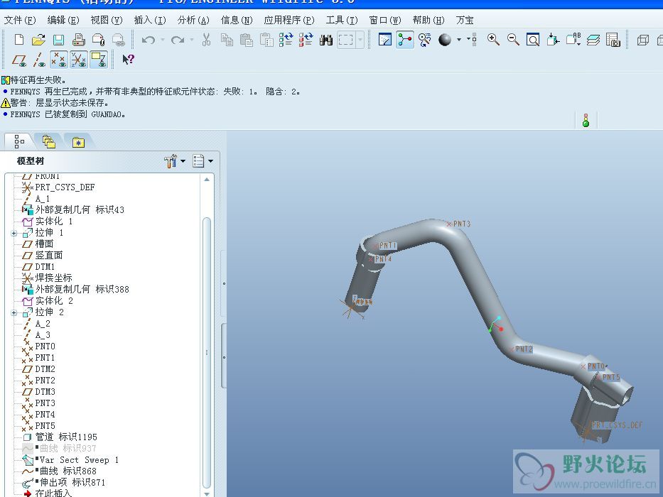

 楼主| 发表于 2013-3-1 17:46 | 显示全部楼层
空间曲线无法扫描用管道做了
