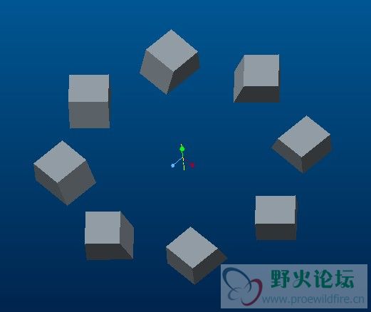

发表于 2013-3-1 12:30 | 显示全部楼层
帮你看了。
扭曲特征在proe里不能直接阵列,
在creo2.0可以用特征阵列,
效果如下图
 楼主| 发表于 2013-3-1 14:27 | 显示全部楼层
回复 7# fjs2008 的帖子
谢谢回答,只是我没有creo2.0,不知道能在装配中扭曲吗?装配中好像找不到可以扭曲的

发表于 2013-3-1 14:45 | 显示全部楼层
回复 8# 永年飞 的帖子
装配里面做不了扭曲
