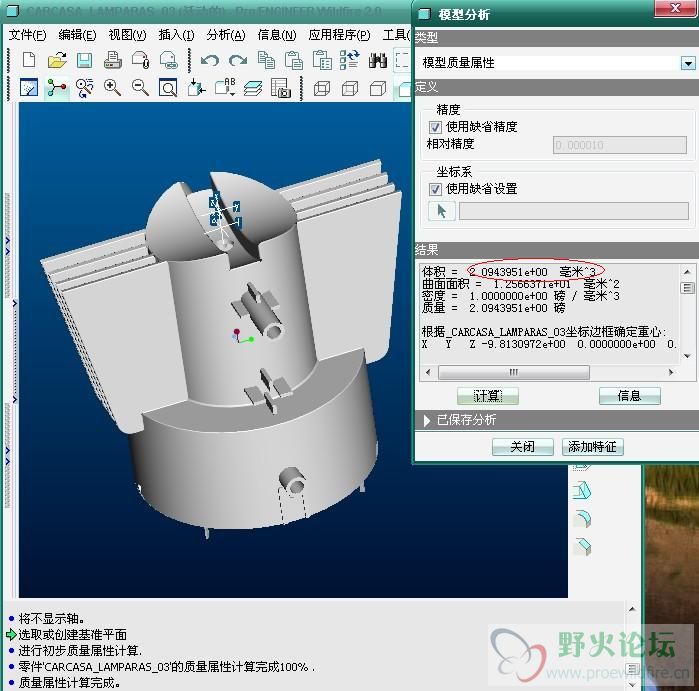

请八方高手来帮我解决一下这个问题,用proe怎么才能精确地计算出零件的体积及重量,怎样把密度单位g/mm^3设置为默认的?有谁能提供详细的说明讲解吗?我试着计算了一下,结果很不合理,不知道是哪里出错了 我在论坛上找了个遍,没有我想要的。请看下面的图片

有没有prt 文件 上传来帮你看看

 楼主| 发表于 2008-9-9 20:42 | 显示全部楼层
part文件
在是我的文件地址:http://d115.d.iask.com/fs/800/1/ ... 6010331/rar/3d3.rar
谢谢啦!

发表于 2008-9-9 20:54 | 显示全部楼层
这个问题我设计的时候天天做。简单的不能再简单了。设置下就好了。密度设置。体积,质量就自动计算了。还不懂,可以加我QQ,详细讲解。

 楼主| 发表于 2008-9-9 20:59 | 显示全部楼层
我以前从没接触过,所以我来这问问,上面我贴的照片显示的体积是不是错误的?你的QQ是多少?

发表于 2008-9-9 21:10 | 显示全部楼层
config.pro 中设置
template_solidpart  mmns_part_solid.prt
