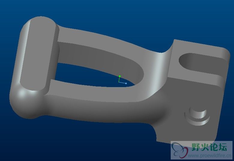

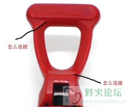

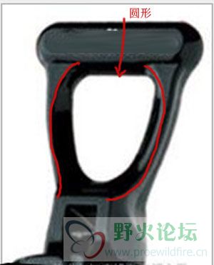

大家帮我看看.这两处用什么方法画出来的,我做了一半的三维,下面就做不出跟图片一样的效果了

试试看用 混合、切口 功能做

总体来说应该用曲面在做这个图,手柄圆的部分用边界曲面,完全没有问题,

是用边界混成做面,一块块拼起来的。只用简单的拉伸和旋转加倒角是做不出这种效果的
