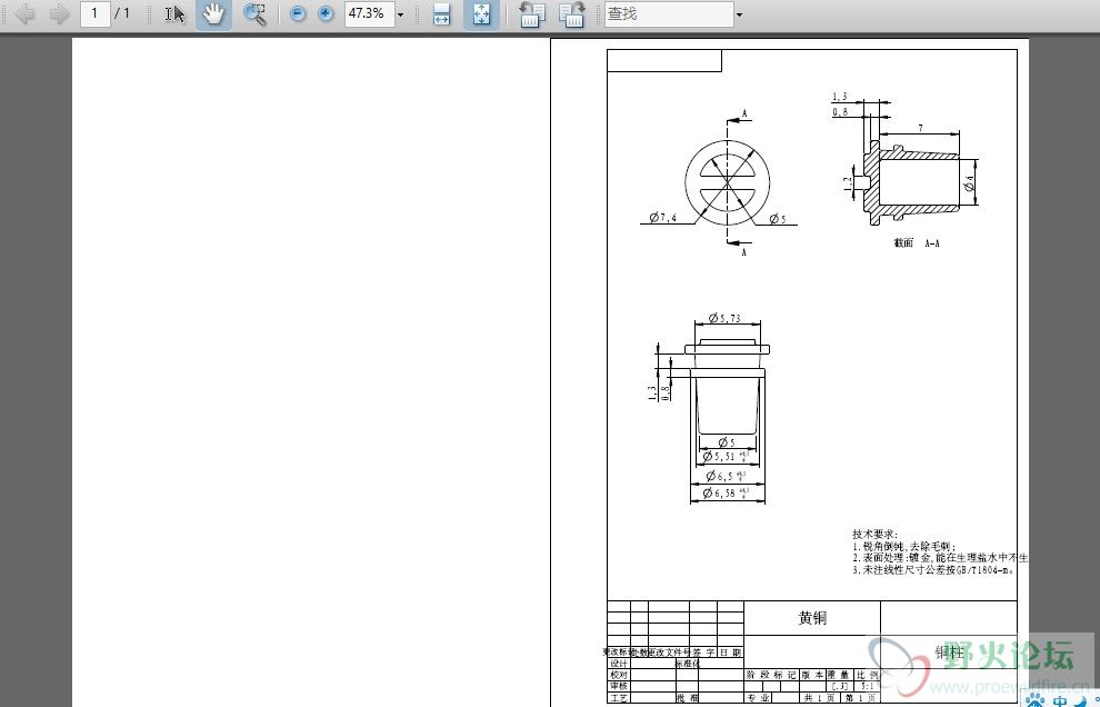

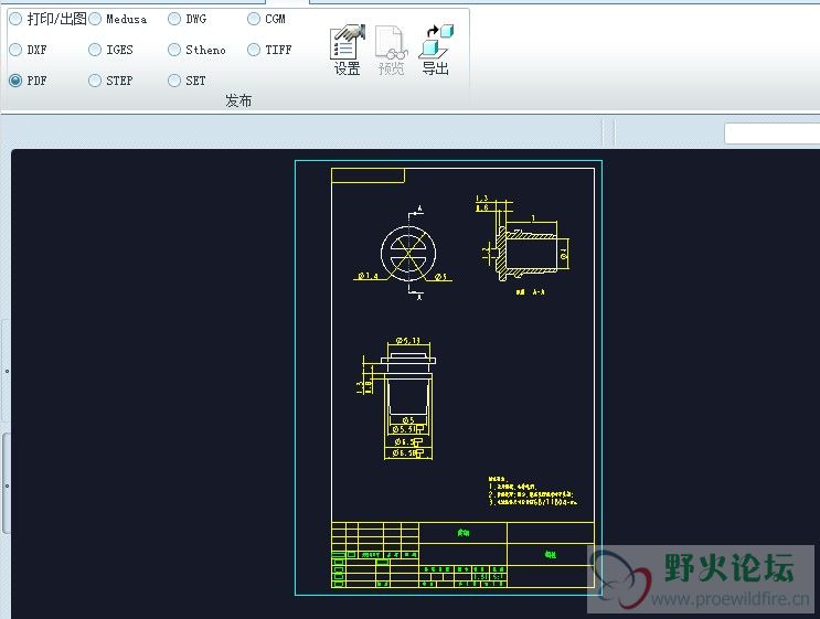

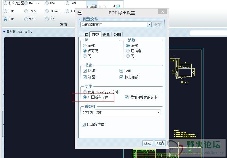

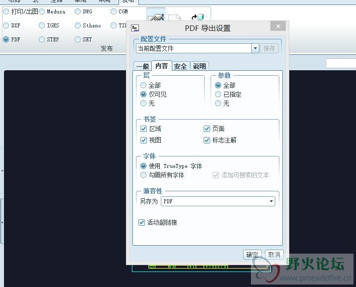

请教一下大家:我在proe5.0中工程图直接打印PDF时出现了如图所示的问题,一直搞不懂如何解决,
应该是配置文件上出问题了吧,但是也不知道如何改,请大家帮忙解决一下吧,多谢了!我附上了我的配置文件
部分内容,希望对解决问题有个帮助!还有转CAD时也出问题,的CAD是2010版本的。也附上了,是图号9。

你说的是打印后技术说明内容跑出图框吗?我之前也遇见过。
我的解决办法是把技术说明内容尽量向图框中间位置移动,同时,输入汉字结尾时候多敲打几个空格键!!!

上面的问题已经解决了。第一是我的导入图框有问题,二是我设置的默认字体是长仿宋,但是proe指定的默认字体库中没有长仿宋,还有图框标题栏内的字不是长仿宋,是仿宋,所以出现那种情况,谢谢各位的热心帮助!
