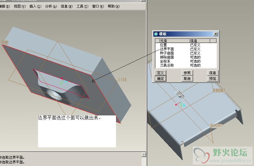

第一步:成形-模具-完成
第二步:选择模具印花
第三步:约束并新建约束图示位置
第四步:定义边界曲面
第五步:定义种子曲面,按确定,出现解决按钮,按解决,出现第六步
第六步:出现错误

发表于 2008-9-9 16:27 | 显示全部楼层
图片看不了阿/
你多定义一下约束图示的位置,比如匹配和对齐,要仔细理解一下/
我碰到几次都是定义位置出现的问题/
发表于 2008-9-9 21:20 | 显示全部楼层
不要选择模具,选择冲孔试下

 楼主| 发表于 2008-9-10 09:50 | 显示全部楼层
回复 2# 的帖子
按眼镜图标预览后,发现位置在CABLE_BOX_BASE的底部中间,印花上底面和CABLE_BOX_BASE下底面重合并上底面朝上。
回复 3# 的帖子
试了,操作步骤一样,还是同样错误,是不是我哪里操作不正确?

发表于 2008-9-10 10:35 | 显示全部楼层
上传你的冲模prt,然后告诉另一件的板厚度是多少,这样才好找原因,贴图看不出数据。不知是不是图片太大,等了5分钟还没显示完一半, ,不等了

发表于 2008-9-10 11:52 | 显示全部楼层
那里没有问题。
请问你的冲模是否是你自己重新做过的,另外板料厚是多少?

 楼主| 发表于 2008-9-10 12:22 | 显示全部楼层
没有重新做过。我就直接拼装不行。出现错误。就不知道我哪步做错了。上面图有我一步步的步骤。

发表于 2008-9-10 16:54 | 显示全部楼层
就拿你上面的贴图来说吧:
        刚刚看了一下,在上面你的第3步里,将零件的面选择到(内面),现在是(外面),冲模的面不变 ,其它照旧,这样应该可以做出来啦
   另外,如果你想和原题一样,要记得加入移除面。

发表于 2008-10-16 10:03 | 显示全部楼层
选图示边界曲面可以做出来
