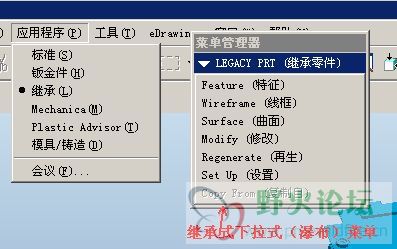

在建骨架建模时用了继承(如附件图片)后,点击标准后虽然暂时继承的下拉式菜单没了,但是只要一激活零件(ctrl+A)继承式下拉(瀑布)菜单马上又跳出来了。本来还以为是自己的proe配置或者是其他问题,但是发给同事打开也有同样的问题只要一激活就出来继承式下拉(瀑布)菜单。
很是烦恼,请高手帮忙解决万分感谢!

终于找到原因,希望有对同样遇到此问题的朋友有所帮助
在骨架模型中使用继承模式就回不到正常模式下。
解决方法是:先进入应用程序下的mechanica模块,然后在返回到正常模式下了。这样就O了
