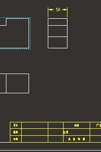

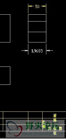

比例不对是你工程图用的是英制,改成公制就可以了。<文件>-<绘图选项>-拉到最后的杂项选项里找到drawing_units  选mm就可以了,字体错乱是你CAD里没你proe用的字体,这些论坛里都有说过的,你在论坛找一下就明白了。

 楼主| 发表于 2013-2-28 09:08 | 显示全部楼层
比例问题已经搞定,之前设置公制时,电脑出问题。
转DWG用那种字体合适,我选了许多都不行

回复 5# jwing 的帖子
直接用仿宋体得了!CAD认识!
