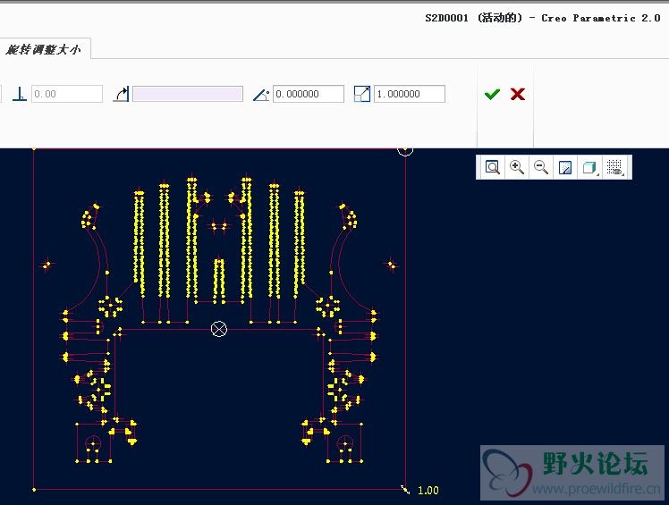

发表于 2013-2-27 18:54 | 显示全部楼层
压缩文件有草绘,有帮你转了格式的dxf,导入proe没问题……
加个截图
有图有真相

发表于 2013-2-28 09:30 | 显示全部楼层
不用坐标系吗

 楼主| 发表于 2013-2-28 20:43 | 显示全部楼层
非常感谢了~!! 太给力了!
