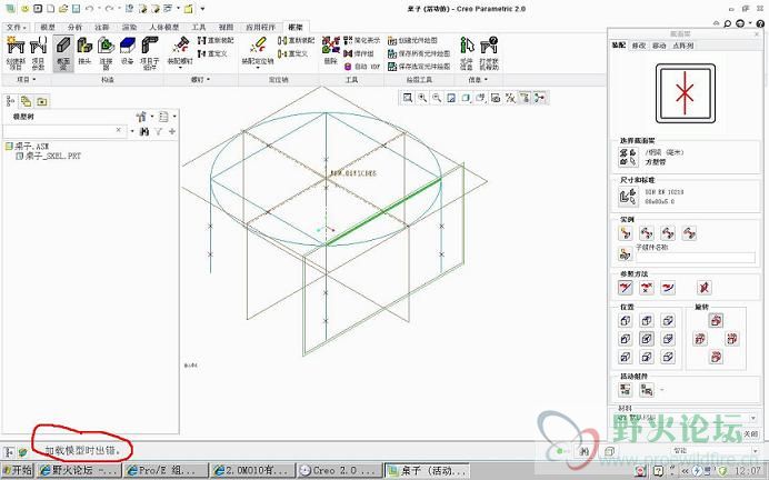

[求助] 求使用PTC软件的高手帮忙!AFX在CREO 2.0 M030中不能用,提示“加载模型时出错。”

发表于 2013-2-27 12:37 | 显示全部楼层 |阅读模式
如图所示

 楼主| 发表于 2013-2-28 18:07 | 显示全部楼层
急求高手解答!!!!

 楼主| 发表于 2013-3-1 17:26 | 显示全部楼层
我试了creo 2.0 M040 也是同样的问题,PRO/E 5.0 中的EFX 可以用的。

 楼主| 发表于 2013-9-26 20:00 | 显示全部楼层
选定了一条草绘线后而不能拉伸出型材,我注意到选草绘前必须先选一个与草绘线平行的基准平面。问题自解。
