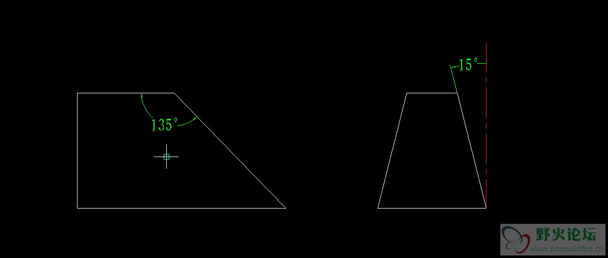

[求助] 这种上窄下宽的零件用proE如何生成的

求助这种上窄下宽的零件用proE如何生成的

你能看得懂图纸吗?,这很简单的啊!拉伸主视图,在切除右视图。

不太明白楼主要问什么。也可以用拉伸做两个曲面——合并——实体化

拉伸拔模

这个方法很多了 除了上面说的外, 步骤少点可以用拉伸到一斜面,混合等方法

我是指一步就做出来,您说的方法我会

哦  谢谢 我试试 没用过拉伸曲面的命令   呵呵 比较菜

对于你们来说可能很简单,对于我这种新手就比较麻烦了,您能说的具体点吗

方法其实很多,看你自己的想法,楼上说的曲面也可以,直接混合也可以啊
