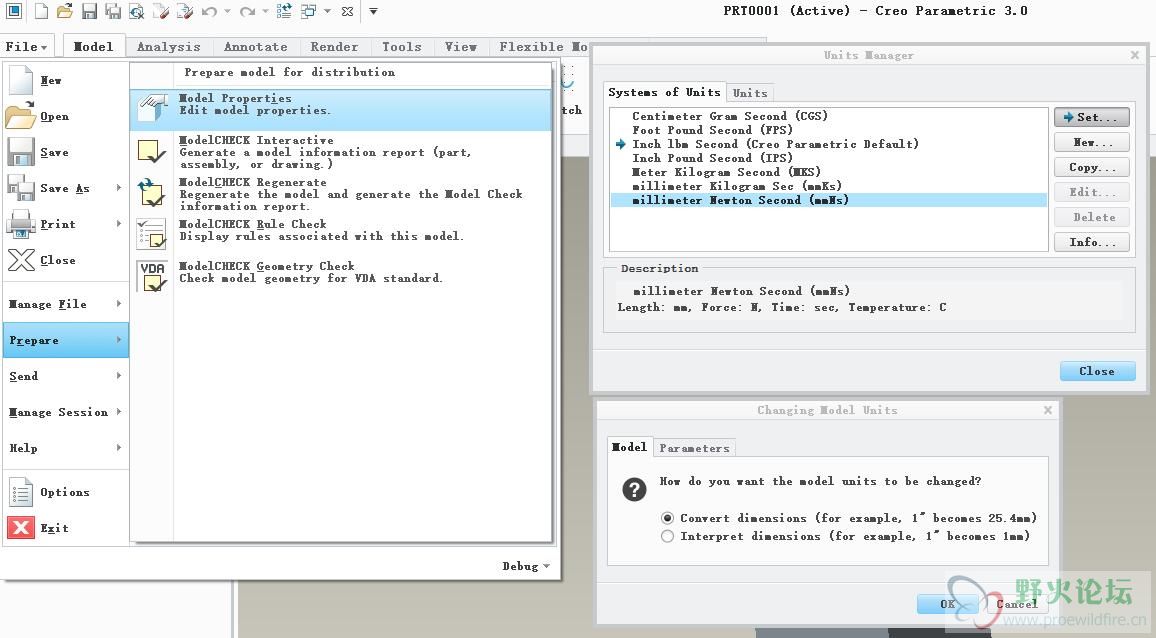

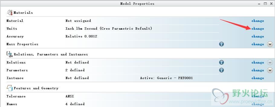

发表于 2018-9-16 22:55 | 显示全部楼层
fjs2008 发表于 2013-2-26 22:51
你是想设置默认模板为公制单位,还是要把当前零件单位转为公制?要说清楚才好帮你
请问我想把当前零件转为公制如何操作呢?画完了才发现忘了改过来了
57
发表于 2018-9-17 14:38 | 显示全部楼层
文件/准备/模型属性,把“单位”改为"mmns",默认选择1寸变为25.4mm。
当前使用Creo 8.0
发表于 2018-10-15 16:40 | 显示全部楼层
谢谢
