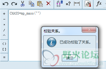

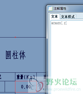

求高人指点,本人新学PROE的小白,目前摸索PROE工程图,我在模版里面定义好了质量参数CMASS=MP_MASS(""),工程图标题栏里面质量一栏,定义了&CMSS[.2]结果老是显示0.00
这是什么回事啊?那个自动计算也设置了

材料定义了没?

定义了,就是材料库的steel

密度设置对没,单位设置如何,   可能是数值太小,你又设置重量取两位小数就把后面的略去了,
试试画个大的零件检验下是否有问题,或是取消重量取小数位设置

做好了零件重生一下。

重新生成零件
