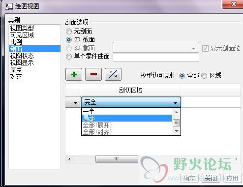

发表于 2013-2-26 16:28 | 显示全部楼层 |阅读模式
我在proe4.0中制作旋转剖视图时,“全部对齐”显示为灰色,无法选择,怎么回事啊,麻烦大家帮忙解决一下
138
187
发表于 2013-2-26 16:33 | 显示全部楼层
只能用主视图投影出来的视图才能用全部到齐剖面。
44
 楼主| 发表于 2013-2-26 18:22 | 显示全部楼层
回复 2# Purpleporch 的帖子
OK,搞定了,非常感谢
