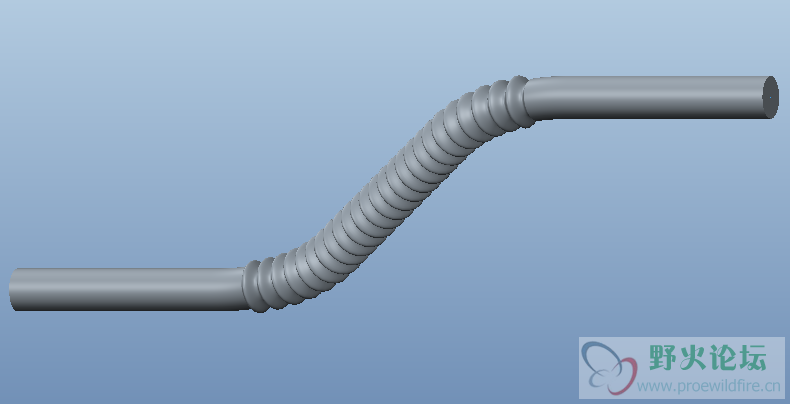

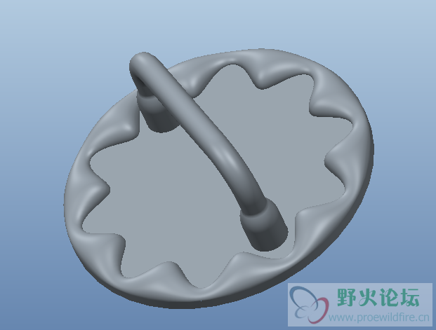

针对三个练习题目,本人原创教程。说明可变截面扫描的高级应用。还望大家指教。
al1.prt.rar
54.67 KB, 下载次数: 27
al2.prt.rar
41.77 KB, 下载次数: 26
al3.prt.rar
31.35 KB, 下载次数: 29
Creo2.0可变截面扫描的高级应用三例.part1.rar
1.8 MB, 下载次数: 103
Creo2.0可变截面扫描的高级应用三例.part2.rar
397.91 KB, 下载次数: 42
