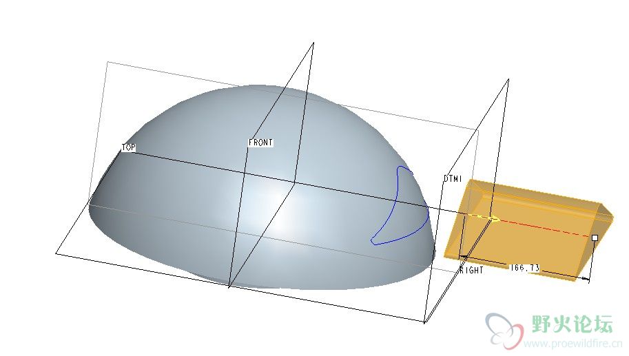

看到网上说可以通过偏移得到,但是我偏移时怎么线都是一块一块的,不能整体偏移吗

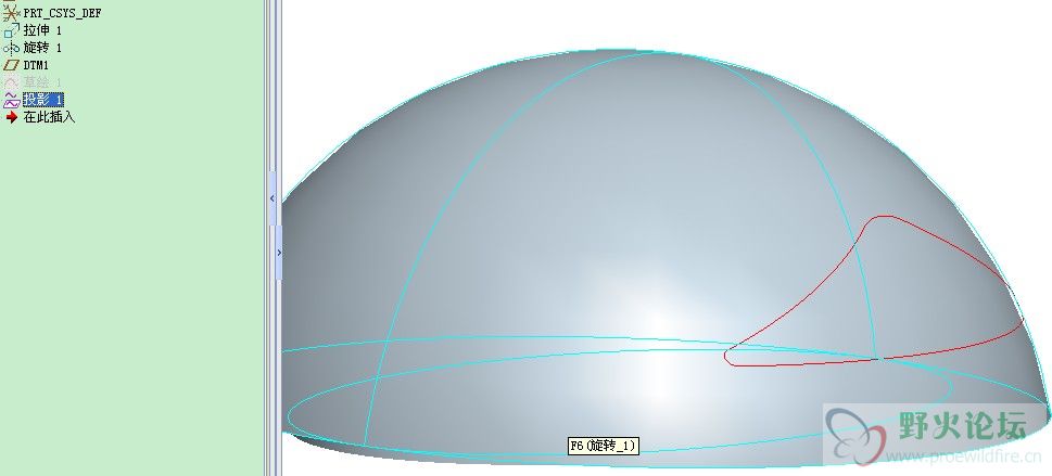

发表于 2013-2-26 09:24 | 显示全部楼层
要再次投影才可以拉伸

回复 5# yanry 的帖子
我可能没有表达清楚,我的意思是指能不能从投影所得到的曲线直接拉伸啊?在选择拉伸 定义草绘平面,选择了这个投影曲线,好像直接又投影到定义的草绘平面上了吧。

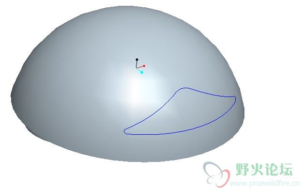

发表于 2013-2-28 10:38 | 显示全部楼层
是不是 这样啊!

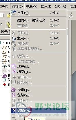

发表于 2013-2-28 11:18 | 显示全部楼层
楼上正解,就是偏移的时候不要选投影的线,而是选半圆表面的曲面然后偏移进入草绘定义正方向的基准面,提取使用偏移的曲线就搞定了,注意定义草绘方向是控制你偏移出来的方向正向是偏移到后面去的
