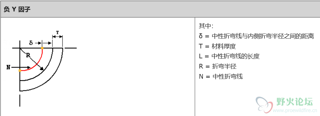

发表于 2020-6-29 11:11 | 显示全部楼层
关于 Y 因子和 K 因子
Y 因子和 K 因子代表公式中使用的零件常数,用于计算在设计中构建特定半径和角度的折弯时所需的平整材料的展开长度。Y 因子和 K 因子由材料的中性折弯线 (相对于厚度而言) 的位置定义。中性折弯线的位置根据板使用的材料的类型而定。数字参考范围是 0 到 1。Y 因子和 K 因子的数值参考可以是负值;数值越小,材料越柔软。中性折弯线的长度等于展开长度。
K 因子是从中性折弯线到内部折弯半径的距离与材料厚度之间的比例。K 因子的计算公式为:K 因子 = δ/T。Y 因子的计算公式为:Y 因子 = K 因子 * (Π/2)。Y 因子的默认值为 0.50。
材料的展开长度以及 Y 因子和 K 因子
1. 折弯条件
2. 平整条件
对于草绘的折弯,δ 是负值。因此,中性层在材料厚度之外,导致 Y 因子和 K 因子均为负值。
负 Y 因子
其中:
81
