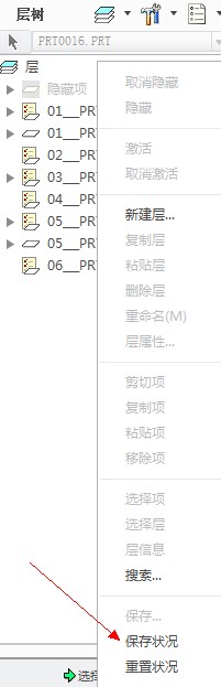

想问一下我在零件模型建一个扫描模型,用草绘建一个草绘线路扫描完成后,我隐藏了草绘线路,但是把模型提到组件模型时,草绘线路还显示,这是为什么。怎样才能使扫描线路隐藏,不显示。

20130225194807.jpg 这里要保存一下
